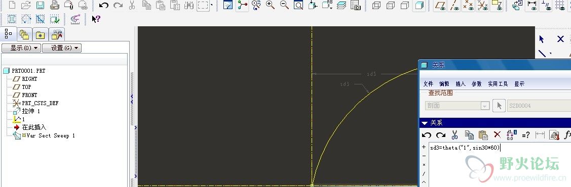

回复 6# zxm6256896 的帖子
请问下,“关系”要怎么弄来,我的是PROE5.0的,一直没找到这个关系

回复 8# mythshow 的帖子
打开一个零件后,点击菜单栏里的工具,下拉菜单中就有关系
