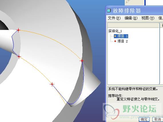

请假各位大侠,我做了一个实体,并通过投影在圆锥面上投了2条曲线,之后变截面扫描成一个曲面,两头通过延伸超出实体范围,可是我做实体化的时候出现失败,请问是什么原因,坐等,谢谢!附图如下

发表于 2010-8-12 10:29 | 显示全部楼层
在VSS的时候选择封闭端点应该就可以了吧,
不用延伸
最多在VSS的时候把曲线延伸下就是了

发表于 2010-8-19 12:51 | 显示全部楼层
用线框形式看下,看在哪里没有完全相交的
