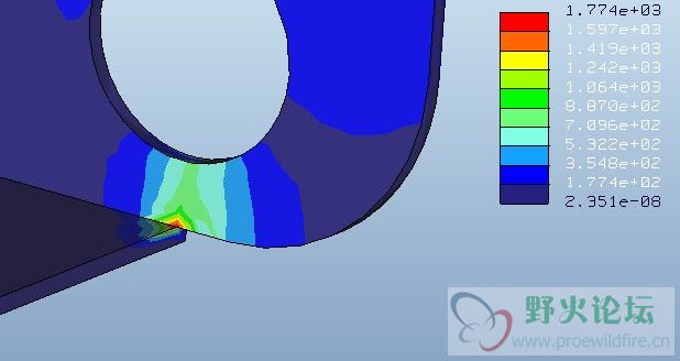

我在公司里开发履带机器人,第一次使用Proe的受力分析,现在有几个小问题,图中红色的应力集中是表示一个相对应力较大呢,还是对于材料应力较大呢,右边的颜色表怎么读呢,单位是什么,谢谢高手指点。

看你定义的时候是怎么定义,你的载荷是用Mpa还是用N的,红色为屈服应力,也就是最大应力处,比如红色最顶的那个就是1.774*1000,e+3就代表10的三次方,黄色和绿色为较大应力处,蓝色为最小应力处

红色的地方就是你分析结果中引力最大的地方,右边的颜色对应引力数值,单位和你模型的单位有关系

谢谢指导~载荷是用的N,材料选择的是 钢 也就是说图中红色的已经达到了屈服应力了是吗? 还是说红色仅仅是比其他地方应力大而已呢?

红色代表该出已经大于或等于材料极限应力,结构破坏。

不能说明受应力破坏。只是表示受应力程度,E后面加号表示X10N(后面的数字)次方。减号就表示X10负N(后面的数字)次方。
