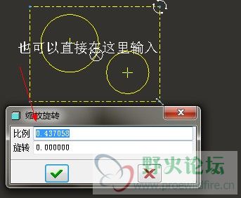

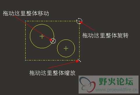

我的电脑没有截屏软件,想截图给你看,可是不行!那我就打字告诉你好了!
如下:你把草图给全部选中,成红色,再点镜像那里,打开小三角,后面还有一个功能,是设定比例和旋转,你点它就可以再移动你刚才调入的草图了!试试吧!

 楼主| 发表于 2010-8-12 09:43 | 显示全部楼层
回复 2# 秋天的童话 的帖子
嗯,解决了。谢谢啦。

发表于 2010-8-12 09:44 | 显示全部楼层
看截图
