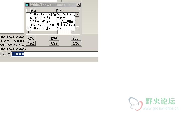

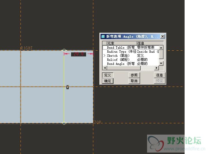

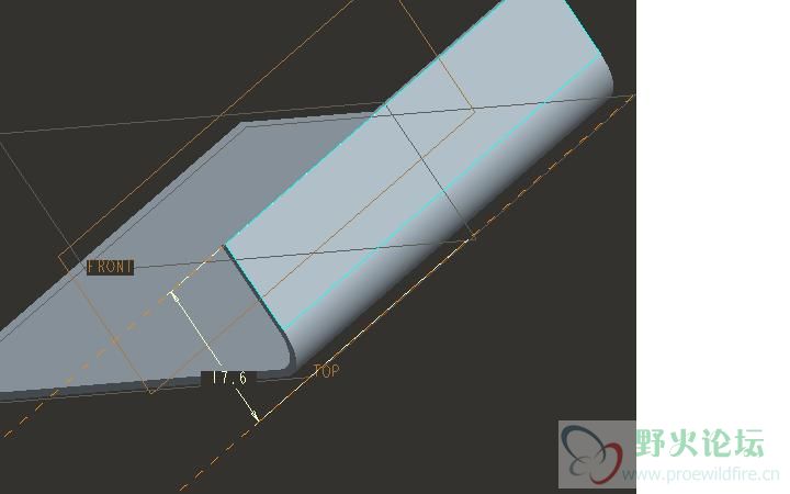

此处有一块一毫米厚的钢板,我是想折个20mm高的边。于是我把折弯线选在距边20MM处。如图:
在作折弯半径时,我输入折弯半径为5.如图:
折弯后 我实际测量下,发现折弯边只有17.6mm如图:
请问为何会出此情况啊?求高人指点。

假如楼主的K和Y因子为系统默认值
1mm板 折弯半径5
20的壁 折弯线在18.282
