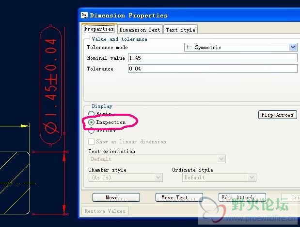

像这样的尺寸在PROE里面怎么标注出来,望高手指点迷津!
就那尺寸外面有一个腰形的

发表于 2010-8-11 12:43 | 显示全部楼层
你先标注尺寸,然后点选尺寸,右击---属性里面有公差的选项。或者你直接右击---属性在文本样式里面@o6-1.10@#+ 空格0@#--0.20

发表于 2010-8-11 14:22 | 显示全部楼层
你是说这个吗
533
612
发表于 2010-8-17 03:29 | 显示全部楼层
樓上那個說對了!
