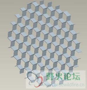

一直有一个东西不会弄今天发上来给各位看下,帮忙解决下如何绘制比较好!

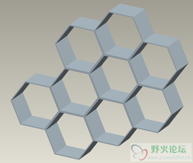

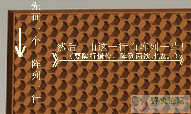

      方法之一:画出一个六面格的框,然后阵列即成!
      参见复图示例:

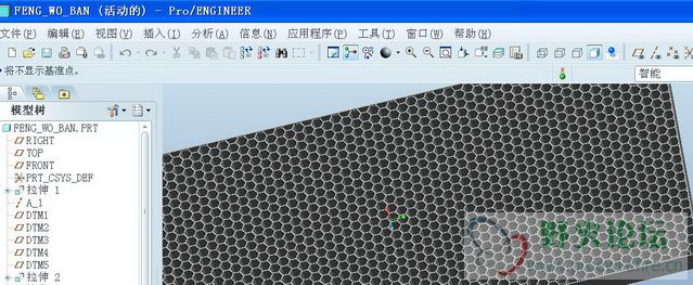

按照楼上的方法我画了个,方法很笨。。
拉伸一个,然后方向阵列,错位再拉伸一个,再方向阵列~~然后我镜像了下~~

造型的方法肯定是阵列,但方法很多,可做成六边框再阵列,也可做整块后切六边形再阵列
151
191
发表于 2010-8-11 16:03 | 显示全部楼层
用参数阵列最漂靓
