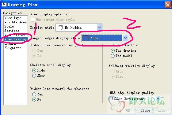

导入工程图的时候  有很多没必要的过渡线怎么在CONFIG里面设置隐藏

在绘图选项中设置
如果是已经创建好视图,那就在视图属性中修改
