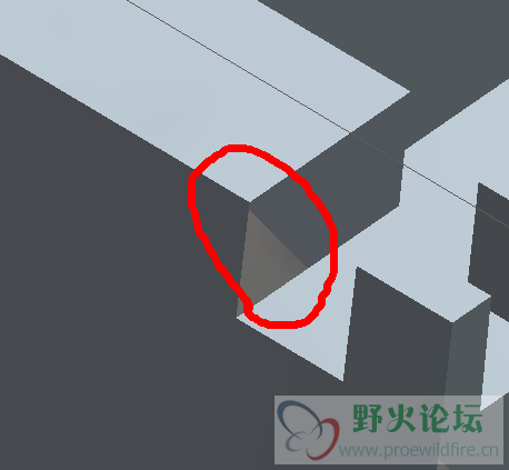

帮忙看看这个圆角如何倒,只是倒圆角,其它的不用。谢谢了

按倒角命令按钮,然后按住 CTRL 键选择三个边, 直接三个连一起倒角就行啊,你可以试一下,不知道是不是你想要的结果

变角看看.

 楼主| 发表于 2010-8-11 11:38 | 显示全部楼层
回复 2# wuzhonghua2501 的帖子
不行,它会把三条边都倒了。

关键看你的意图了。
3楼让你换个角度给大家看看

如果是想不改变边的话。你可以做个面再用旋转来达到倒角的效果!又或者你用倒角只倒很少例如0.1之后再用过渡的拐角球就可以了!你的意图不明确!!

换个视角看看,,,没看明白

拐角球,这个问题在论坛出现很多次了
