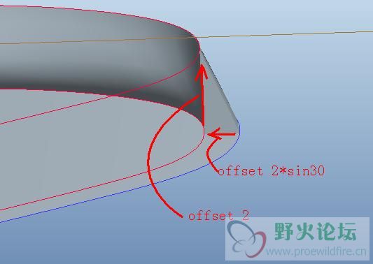

[求助] 急求此曲面上处理的方法(配有自己手绘详图)~

发表于 2010-8-11 10:20 | 显示全部楼层
这还是不太清楚到底是怎么回事,只有这一个图很难看明白的

发表于 2010-8-11 11:00 | 显示全部楼层
看不懂!也不了解你具体想表达个啥意思?

发表于 2010-8-11 12:41 | 显示全部楼层
近似柱面的那个offset.. 然后作边界混合。

发表于 2010-8-11 13:33 | 显示全部楼层
猜你是这个意思:

发表于 2010-8-11 13:34 | 显示全部楼层
2*tg30 (笔误)

发表于 2010-8-11 15:13 | 显示全部楼层
直接利用那条边界做扫描就好了,如果一次做截面比较费劲的话就扫两个面相交就好了,楼上的解释应该是对的~

发表于 2010-8-12 20:47 | 显示全部楼层
好像是靴子,同意四楼最后几句。

发表于 2010-8-23 16:35 | 显示全部楼层
用可变截面扫描,一条轨迹线-A面的一个边,一条从属线 B面相对应的一条边,然后画截面图形,三角形的两个底部端点落在 所绘界面平面与A/B两条边线的焦点上。应该就OK了,截面三角形按自己需要会咯~
