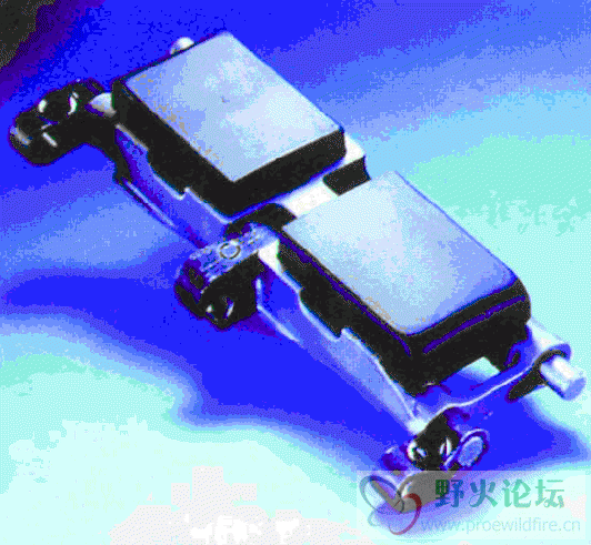

发表于 2010-8-14 22:46 | 显示全部楼层
31.gif 32.gif 坦克的一小节履带和履带外形

发表于 2010-8-14 22:48 | 显示全部楼层
小时候去过军队看过下,履带最突出的功能是防打滑,如果你做的那个东西要承载的重量不是很大的话,按你做的没问题,如果不是的话最好还 选用军用的履带,带轮和履带之间不是光滑表面连接,有点像间歇机构的模型。

 楼主| 发表于 2010-8-14 22:58 | 显示全部楼层
回复 28# LBT.DI 的帖子
是这样啊~
这个我设计的时候也研究过,大型重型机械采用的是节片式履带,因为是金属材质和对工作环境的要求,一般诱导齿是在中部的,而且高度比较高,而小型机器人使用的复合材料履带,或者说是橡胶履带,因为材质较软在中部设置单独的诱导齿效果不佳,所以美国最新的军用履带机器人采用的是在履带两侧设置橡胶突起来使履带定位的。
我现在正在给一个机器人公司开发履带机器人,但是通过和履带厂的交流,发现国内的橡胶履带也是采用金属履带设计,诱导齿在中部而且比较高,并且诱导齿还负责传递动力,北大的履带机器人诱导齿磨损的很厉害,我认为这种设计不是很合理,这个还要继续研究,这个机器人是我以前设计的,新机器人会改进一下,到时候还有焊接和螺栓连接件的应力分析等问题请教,还请高手多多指点。
