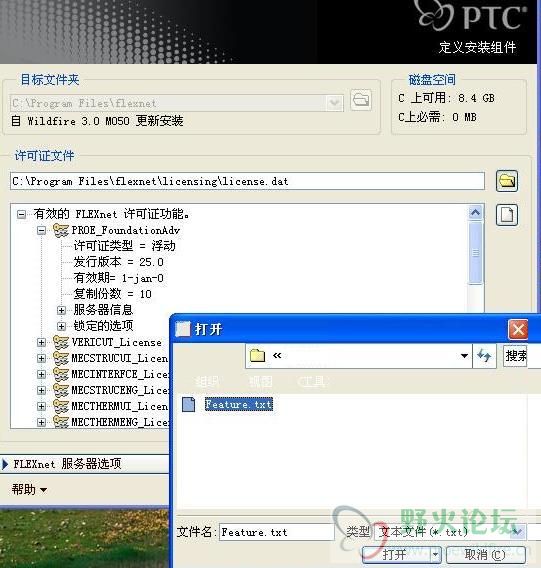

图片一,版本面
图片二,安装license server,找到许可文件路径

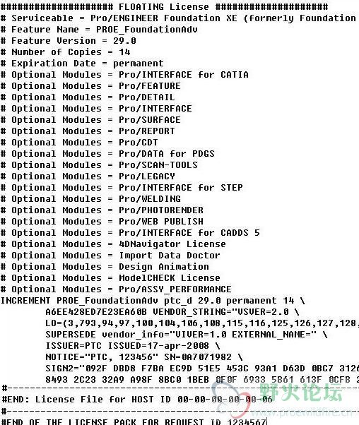

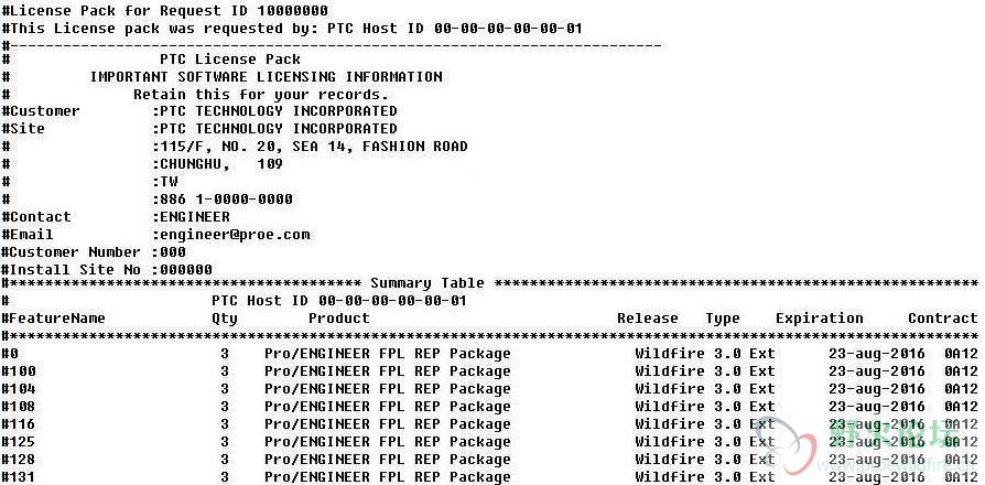

3.打开许可证文件,版头,包含着授权着信息。

4.许可文件尾部,这就是主要Feature,
[localimg=254,300]2[/localimg]

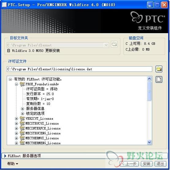

5.许可证总揽,
留意第一个特征,PROE_FoundationAdv,主要Feature
[localimg=301,300]3[/localimg]

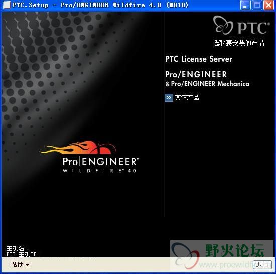

6.安装License server,

4.许可文件底部。

5.许可证信息总揽,
注意第一行,PROE_FoundationAdv,这是主要Feature,

 楼主| 发表于 2008-4-25 20:39 | 显示全部楼层
6.安装License server

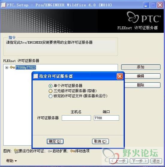

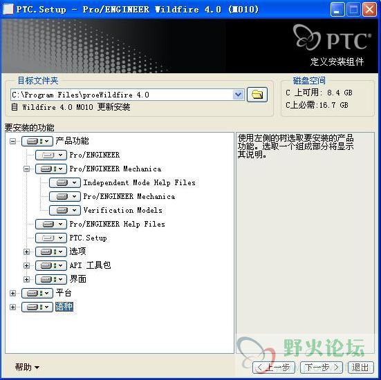

7.安装模块,共16.7GB,
8.添加许可证服务器

 楼主| 发表于 2008-4-25 20:53 | 显示全部楼层
9.添加附加许可证配置,这是与盗版安装过程不同之处。
10.添加配置,
这里与.\bin\proe1.psf关联,
修改psf文件可以删去烦人的msg和nmsd进程,不随软件启动。
修改此句,可以让程序指向授权特征,如图五所提及,也就可跟盗版启动不成功有直接关系
ENV=PROE_FEATURE_NAME=PROE_FoundationAdv ()
启动扩展名及浮动许可证,意思是随软件加载的模块许可,
因为正版的模块要授权许可,数量有限,若全部启动则为抢占模块资源,不厚道。
此处可以跟有经验用户进一步交流。
在安装过程中,我点确定就可,没有调其他、

 楼主| 发表于 2008-4-25 20:54 | 显示全部楼层
11.安装过程。。。
