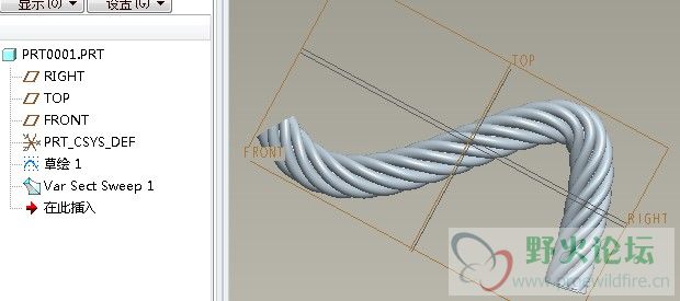

各位高手,钢丝绳用proe怎么画?柔性的那种,能够缠绕在轴上的那种!谢谢了!

做曲线,扫描

发表于 2010-8-11 06:39 | 显示全部楼层
如果要仿真用的话那就不会了,
不过要是只是要建一个Part的话,VSS才是首选
刚刚做了一个
看看像不像!
12.prt.rar (34 KB, 下载次数: 1261)

发表于 2010-8-11 15:55 | 显示全部楼层
3楼 你好···    你的方法好帅    不过那个360°是怎么做出来的   我始终不明白啊    望赐教!
