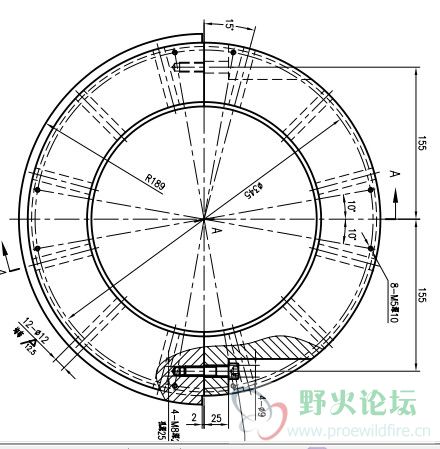

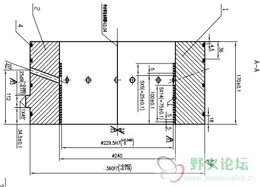

关键是12个斜孔不会画

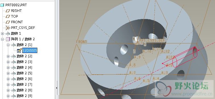

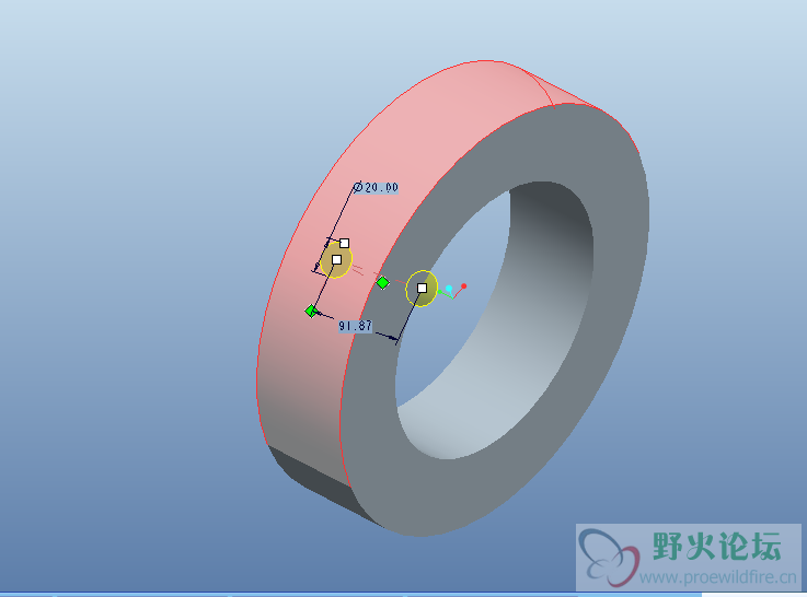

发表于 2010-8-11 06:09 | 显示全部楼层
点[插入]--[孔]
选择图示曲面
第一个孔编辑好后
做一零件中轴
点亮孔
绕轴阵列

发表于 2010-8-11 08:15 | 显示全部楼层
他的这个如果用孔特征做的话应该是比较麻烦的,
孔的轴线不是径向的,要做的话还要做基准面,
而且基准面做起来也比较麻烦,
我还是推荐直接旋转切除,之后阵列
顺便帮楼主把图片贴上
[ 本帖最后由 higher.001 于 2010-8-11 08:17 编辑 ]
 楼主| 发表于 2010-8-11 08:33 | 显示全部楼层
谁能帮我演示一下怎么用旋转 切除 来做  谢谢
