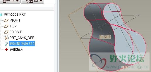

小的圆柱式直的,大的有斜度,怎么让中间的部分跟它两都相切啊,求助,很急,谢谢.,有知道的希望告诉详细的方法,不胜感激

倒圆角,多个半径来倒圆角。
91
108
发表于 2010-8-10 16:44 | 显示全部楼层
用圆锥倒角不就行了
63
90
发表于 2010-8-10 16:51 | 显示全部楼层
倒模,或者大的怎么画出来的,小的也一样画!

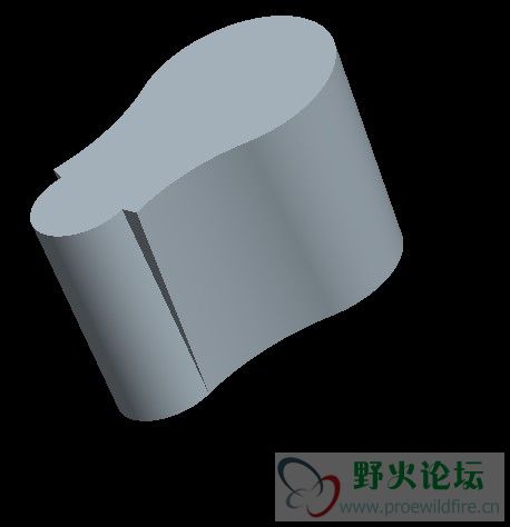

发表于 2010-8-10 16:58 | 显示全部楼层
看这样符不符合要求
随便做的

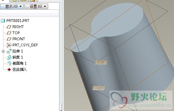

发表于 2010-8-10 17:02 | 显示全部楼层
顺便把Part也上了吧,这个是用圆角做的
当然就这个题而言用混合应该也可以的
或者VSS也可以
a.prt.rar (81.27 KB, 下载次数: 8)

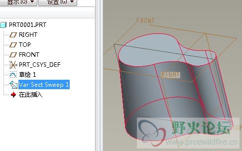

发表于 2010-8-10 17:09 | 显示全部楼层
VSS做的

 楼主| 发表于 2010-8-10 17:13 | 显示全部楼层
呵呵,好的,谢谢楼上,谢谢大家,我去试试看

 楼主| 发表于 2010-8-10 17:26 | 显示全部楼层
兄弟把VSS的PRT也上传下啊,谢谢
