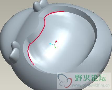

我想复制已经做好的一个曲面的一条边作为另一个曲面的边界混合的边,如
图一:
但是因为这个边不连续,所以每次选择的时候只能选择其中的一点,如
图二:
图一是我按住Ctrl选取全部的小段练起来的我想要的一条边,但是全部选取之后不能复制,在边界混合的时候也只能选择一小段的边,不能选如图一的边界。
问:如何复制一条如图一这样的完整连续不断的边?
不知道我表达清楚了没有......

安shiftl复制之后,再在混合的时候按住shift选择整条链
或者选择其中一段之后按住shift然后去点那个凹坑的底面,
结果就是底面周围的边都被选中了,然后就再复制粘贴
当你混合的时候,当你要选择这条链的时候,如果不能一次选中整条链,可以这样做:
首先选中其中一段,然后按住shift继续按顺序选择其他段,直到把你想要的都选中了
试试看吧!
