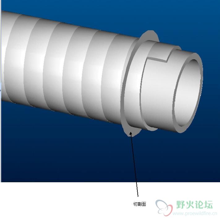

如图,想沿一个平面将生成螺纹时下端的多余切掉,直接切除失败,改怎么弄?
我只想将管子的上下两个端面做成平的,并且没有多余料。这是所谓的螺纹收尾吗?

平时一般都用修饰螺纹顶替的

螺纹收尾不是指的这个
帖子里常说的螺纹收尾参考这里

切割面上建一个面,拉伸一实体出来,选切除材料
