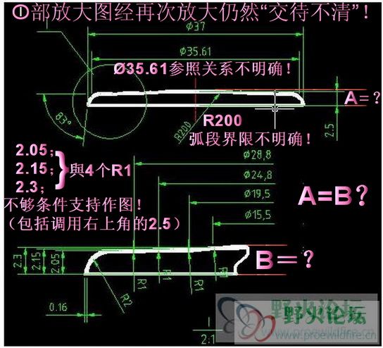

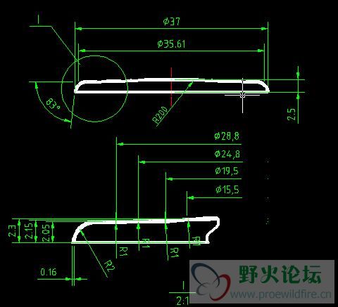

一个简单的金属膜片,附件是CAD图,请高手指导,思考了好久都没弄出来。 :Q

图片不是很清楚,发个CAD版过来了

不是吧,尺寸这么清晰了,话的就是一个膜片的截面图

      楼主的CAD图上给出的尺寸不全,作图条件“互锁”,无法正确建模!
      倘若尺寸齐全且作图的条件合理,不难用旋转——抽壳步骤完成。当然也还有其它的 N 种作图建模方法。
      楼主给出的条件,其主要失缺之处见图上的批注,谨此,供请参考!
