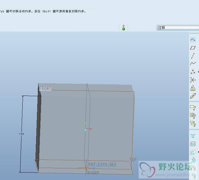

右键不小心点了创建驱动尺寸注释元素和表示的排除,前者去不掉尺寸,黑色的尺寸一直显示着,后者恢复不了,请教,我的是PROE5.0  在线等 ,急急急

点你右上角的过滤器,选择 注释,然后就可以选中 驱动尺寸,delete 删除,或右键删除。

楼上的方法正解,这个我再提一个
1.在树过滤器里面勾选注释,默认是不勾的,勾选后 模型特征上就可以可以直接选择驱动尺寸删除。
2.控制它不显示

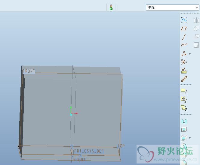

貌似不行啊?零件里面排除的特征恢复不了啊,右键还是不能用

正解
选择被排除的特征(+号标识消失),在“视图”下拉菜单上选“表示”,“包括”
