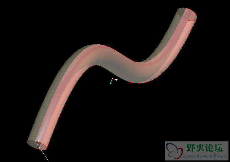

知道的就请教下了

相当于截面中心线的长度?

遇到过同样问题。
如果楼主只是需要计算长度而并不需要将其拉直,
介绍下本人当年处理办法,
些办法可以精确得出长度。
点分析-测量-面积
点模型,可测出如图所示一半面积A!
2A/横截面周长,精确!
