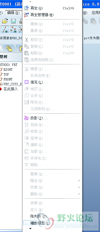

请问各位:
    在proe的零件图里,由于零件的整体尺寸都做小了,零件比较复杂就不想重做;
请问可不可以在这个proe的零件图里将这个零件的整体尺寸放大2或其它的倍数呢??

发表于 2010-8-10 07:45 | 显示全部楼层
可以的,看图!

发表于 2010-8-10 08:11 | 显示全部楼层
楼上正解
先算好需要缩放的比例
点缩放模型菜单后
输入比例

发表于 2010-8-11 13:41 | 显示全部楼层
三楼正解!按照那个方法就可以了!
