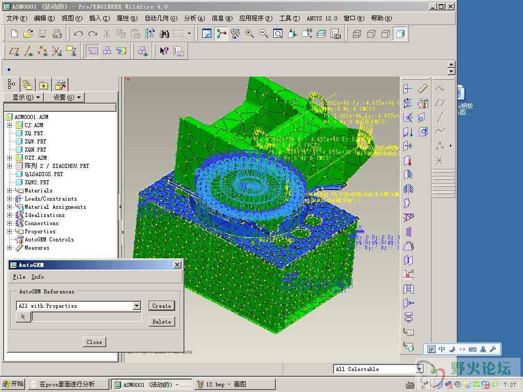

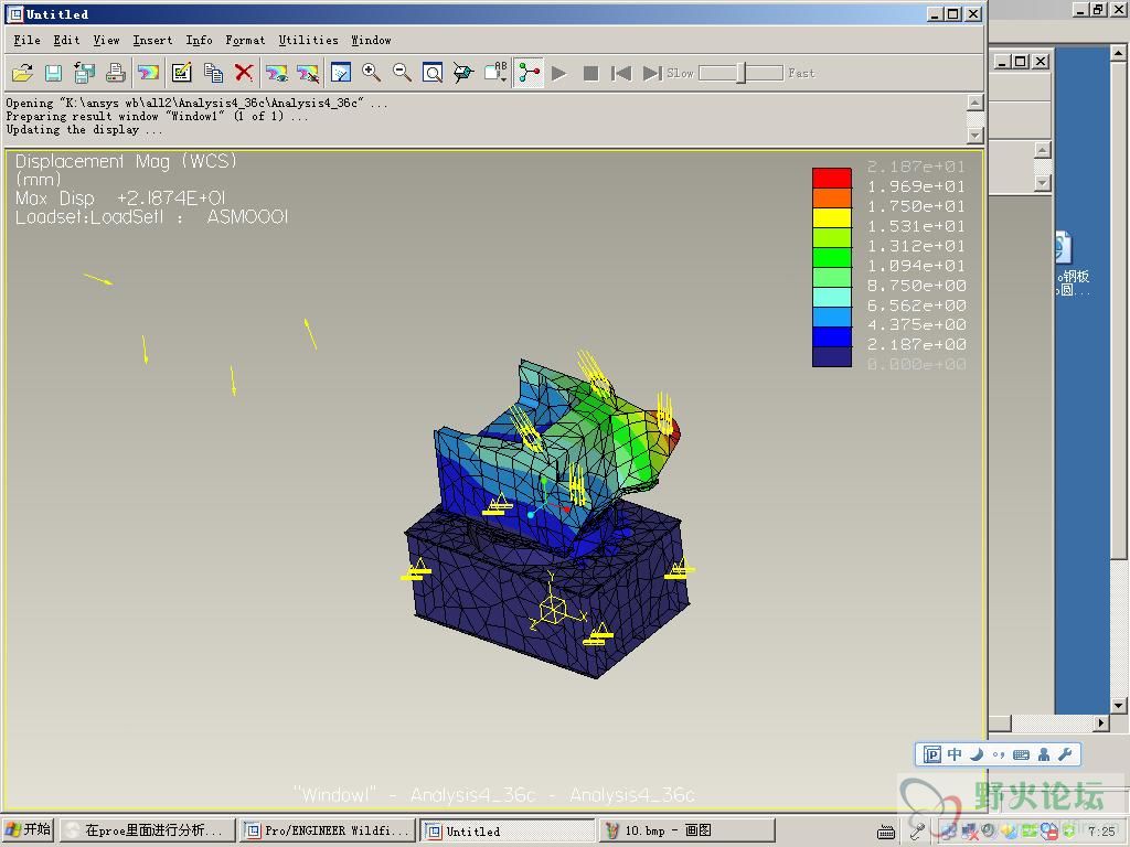

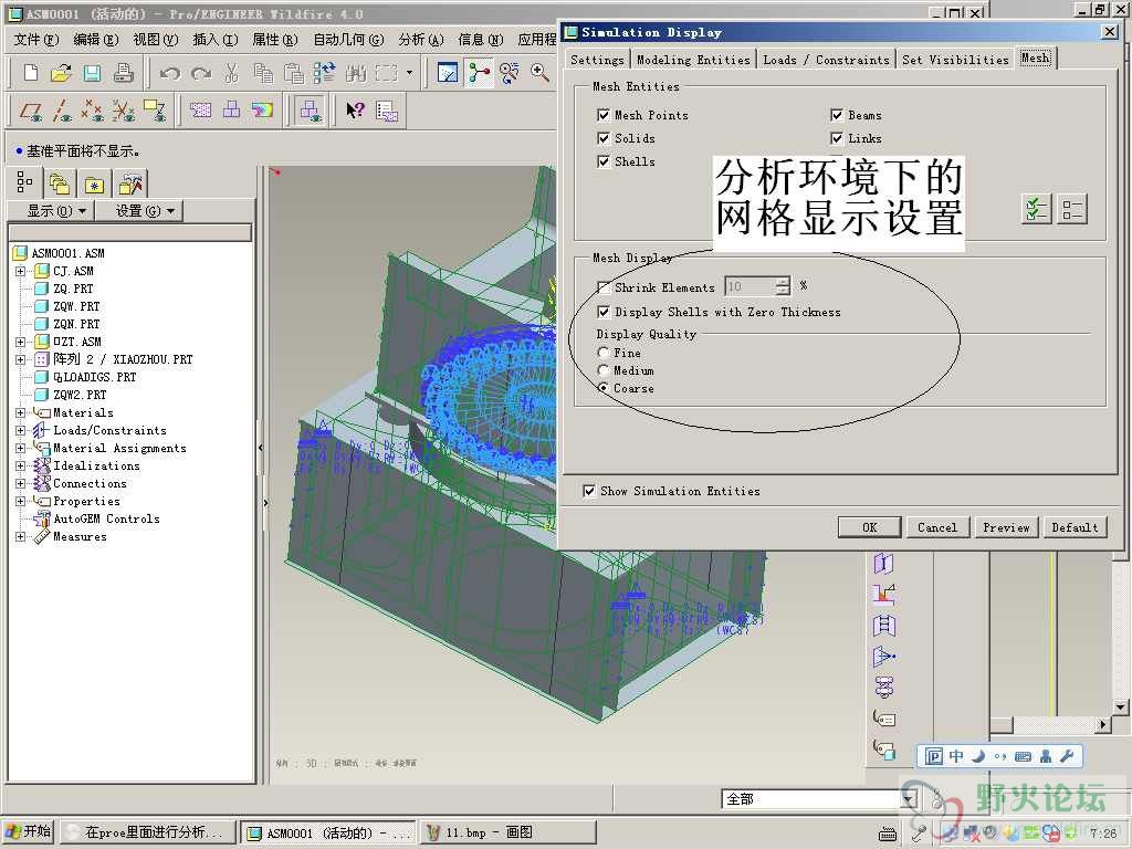

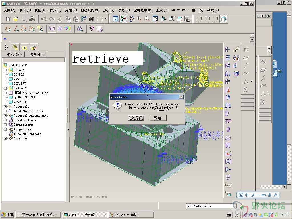

发表于 2010-8-12 07:41 | 显示全部楼层
原帖由 caoyihui 于 2010-8-11 21:56 发表
但是我分析的时候,怎么显示网格呢?看不到网格的?
如果在后处理中,可以通过设置查看单元边界也可以看到。如前2图。
在分析环境中,看网格,在剖分的时候可以看到;注意剖分成功后保存。如后3图。
其他的就没办法了。
