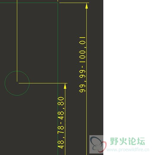

我这个是4.0的,,在工程图里面标尺寸的时候怎么会出现这种情况,,本来那个尺寸是100的,,应该标出来就是100呀,怎么会出现这种情况,,

这是标注样式是像限式的,你想要那种效果要改配置。 tol_mode 值nominal

需在Config.pro与Config.dtl两个配置文件进行相关设置:
在Config.dtl中要设置:tol_display 項值为 Yes  (注:Yes為显示公差,No 為不显示公差);
在Config.Pro中要设置:tol_mode   项:nominal(象征)
在画工程图时,要同时倒入Config.pro、Config.dtl两个配置文件
