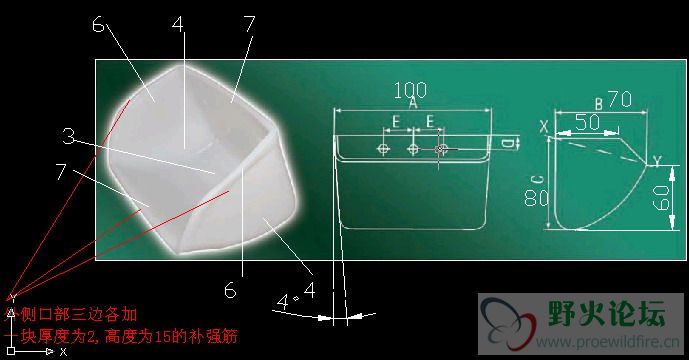

请大家帮忙建模不等厚度,如附件,实物图上的数字为各个点的厚度,平面图上的尺寸如没有就随便给个合适的,关健是不等厚度的建模,刚学PRO/E,向大家请教,谢谢了,请上传个PRT,万分感谢

感谢谢二楼朋友的帮忙,
感谢谢二楼朋友的帮忙,但是没有表示出这个斗子各个面的不等厚度,只是抽了个2mm的等厚壳,我实体图上标的7,3,4,6,7,4,6指的是实体上这个地方的厚度,口部补强筋没有表示出哟,谢谢了,等高人...

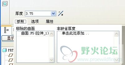

发表于 2010-8-9 21:36 | 显示全部楼层
要想不同厚度。。。应改不能一步完成。可以吧相同厚度的一次加厚。。然后把不同厚度再加厚。。
。。如果是抽壳的话。。有的不等厚度选项。。。照着选就是了

呀,
我的意思是斗子的左右后三面每个面的,上面和下面厚度是不等的,
