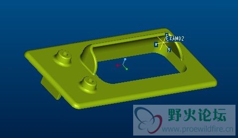

[原创] 模具公司晋级试题,提供PRT,高手过来切磋切磋。
64
发表于 2010-8-8 23:26 | 显示全部楼层 |阅读模式
RT
[ 本帖最后由 陌上归人 于 2010-8-8 23:36 编辑 ]
kaoshi.prt.part1.rar
190 KB, 下载次数: 769
kaoshi.prt.part2.rar
41.33 KB, 下载次数: 406

发表于 2010-8-9 08:00 | 显示全部楼层
没看出来由什么难的地方啊!
楼主晋升什么职位啊?

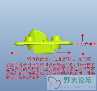

发表于 2010-8-9 08:24 | 显示全部楼层
下方有个倒扣吧,其他能直接脱出来

发表于 2010-8-9 08:49 | 显示全部楼层
看了 大概是沒什麽難度哦,就那個卡鉤,其他都簡單了
還有就是螺絲柱 上面的肉厚,與主體肉厚注意,容易縮水縮水

发表于 2010-8-9 11:14 | 显示全部楼层
回复 楼主 陌上归人 的帖子
产品结构令人费解,楼主是要开塑料模具吗

发表于 2010-8-9 11:27 | 显示全部楼层
回复 楼主 陌上归人 的帖子
楼主要晋初级还是中级啊
