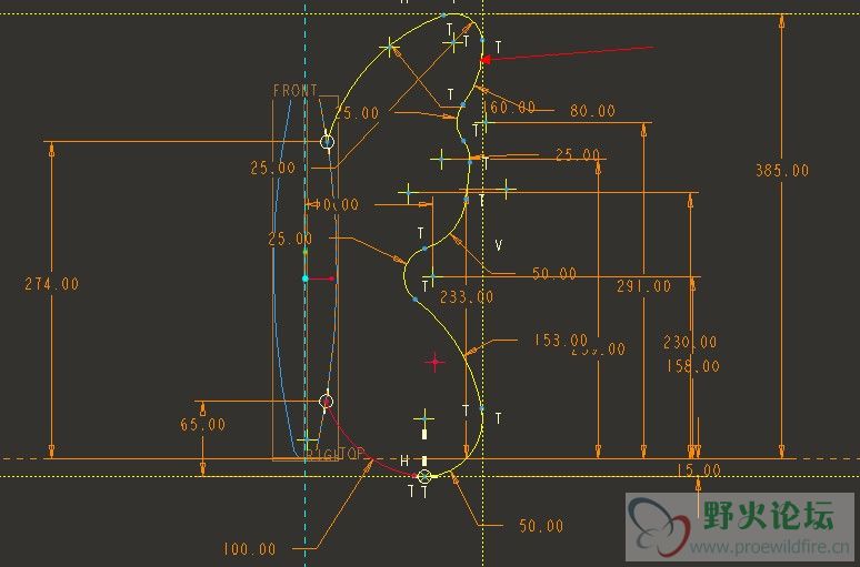

使用样条曲线一步一步画,画好了修改尺寸OK!

好像不是样条,你可以先画外形,在设置相切,标尺寸

            这样的草绘,看上去“满天星斗一罩云”,其实不过是一条多几处拐折的曲线而已。
第一,需要的是仔细,看清楚它的各个“拐点”,抓准各个弧段的中心点;
第二,需要耐心,一道道弧线,一道道的弯,别要粗心浮躁弄出了岔;
第三,才是末位的要点“绘图技巧”,—— 好好运用有关的绘图工具手段,自然可以“轻车熟路”地把这个“耳朵”似的东西“拧巴”出来!
