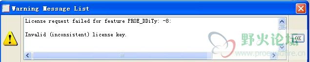

安装完了出来了这个东西

发表于 2010-8-7 10:52 | 显示全部楼层
回复 楼主 q314692375 的帖子
      许可证及解密问题没有正确解决!
      请参阅学习“野火”先生的专题帖:
     【运行常见错误 License request failed for feature PROE_DDiTy: -8 或 :-9 解决方法】,
      http://www.proewildfire.cn/thread-199-1-1.html

 楼主| 发表于 2010-8-7 10:54 | 显示全部楼层
生成器我下了哈!破解的也装了哈怎么还这样哈

发表于 2010-8-7 10:56 | 显示全部楼层

发表于 2010-8-7 11:11 | 显示全部楼层
原帖由 q314692375 于 2010-8-7 10:54 发表
      请仔细检查哈,肯定有某个步骤出错哈,别人都正常哈,自己的“生成器我下了哈!破解的也装了哈怎么还这样哈”,就说不过去哈!
      若是方便就把每个步骤截图发上来哈,就一准可以共同找出症结哈!

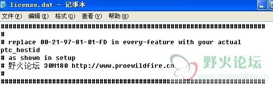

44
 楼主| 发表于 2010-8-7 11:51 | 显示全部楼层
第一步先生成文件
44
 楼主| 发表于 2010-8-7 11:55 | 显示全部楼层
第二步安装proe锁定license
44
 楼主| 发表于 2010-8-7 11:56 | 显示全部楼层
第三步破解
