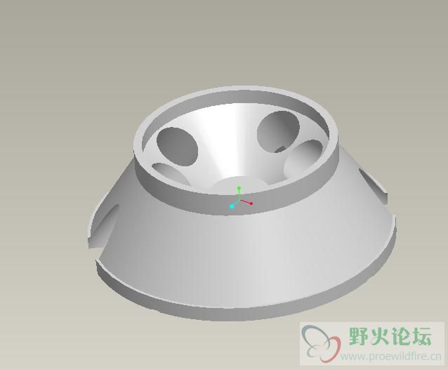

一个转子固定在电机上旋转,最大转速1500转/秒,请问下,这个应力分析该怎么做啊。忘高手解答谢谢
附件地址:http://www.rayfile.com/files/c46 ... -a965-0015c55db73d/  (文件版本:pro/e4.0 C000 )

何为旋转应力啊,是不是加离心力的作用啊
145
175
发表于 2010-8-11 21:54 | 显示全部楼层
可以不约束模型,蚕蛹relief
或者不约束一个方向的自由度,加离心力

看你的零件应该属于循环对称,可以做适当的简化,以加速计算。可以保留循环对称的一部分,进入mechanica后添加圆柱坐标系,z与轴向同向,在位移约束中将R自由度释放,添加离心载荷,天界循环对称约束,赋予材料。即可添加一静态求解。
