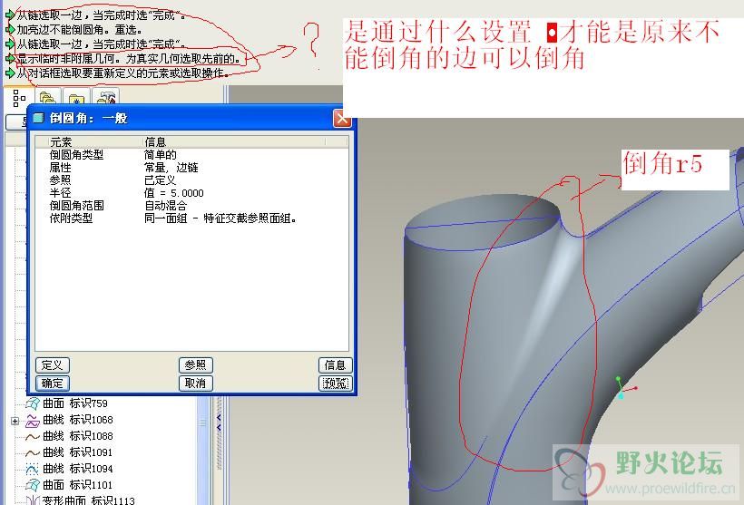

今天我下了个3D图档,自己学者绘制,发现有个倒角怎么也到不了,老是说加亮边不能倒角,但是下载的那个
3D却可以,不知是那个地方设置没有该,请求高人指点。

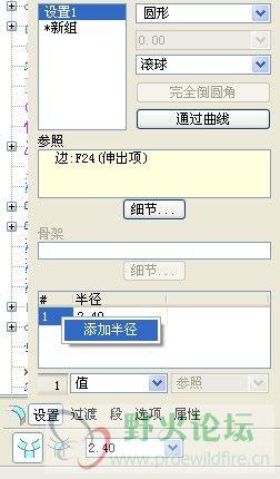

插入点,在不同点处倒不一样的R
[ 本帖最后由 kusoray 于 2010-8-6 16:05 编辑 ]

 楼主| 发表于 2010-8-6 17:34 | 显示全部楼层
http://u.115.com/file/f31581ae79 这是3D  我试过2楼 那样 不可以
发表于 2010-8-7 11:09 | 显示全部楼层
在空白处右击,添加半径
