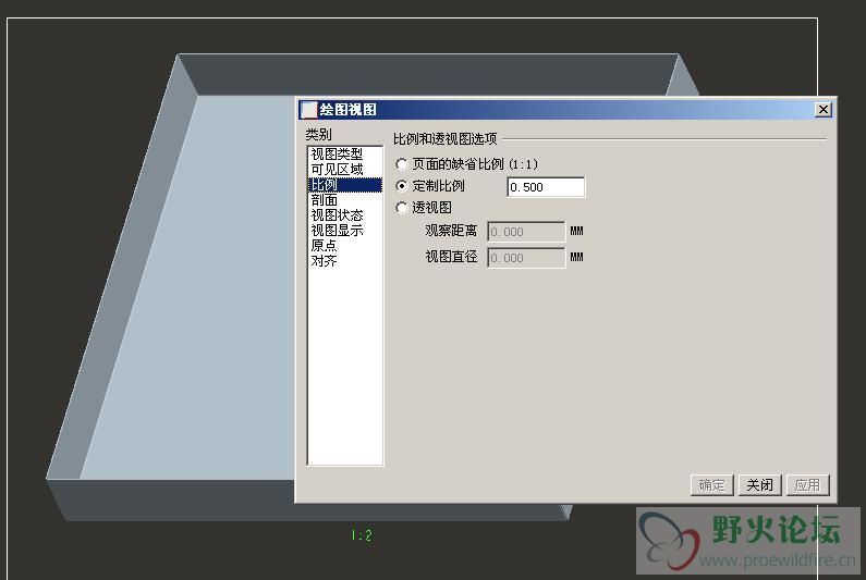

工程图中:由于受到图纸的限制。比如作一个200*200的图。这样在A4的环境里就必须在定制比例中缩小1倍。如:
而此时我再把他导入CAD的环境中。在用cad标注却发现cad中所尺寸都是实际尺寸的一半。
请问我怎么能在proe中避免这种问题呢?

发表于 2010-8-6 17:08 | 显示全部楼层
你可以把定制比例设为1
或者在CAD中把测量单位比例
中的    比例因子改为  2

发表于 2010-8-6 19:13 | 显示全部楼层
在PROE选项中设置dxf_out_scale_views为YES,在导出到CAD中PROE会根据视图比例自动缩放视图为1:1的比例.

发表于 2010-8-9 09:56 | 显示全部楼层
你改为比例是1:2,到CAD肯定一半的。
不可能你改了一半在CAD还是1:1比例尺寸就不可理的,如果你想标注1:1还是要用缩放的命令来修改。
