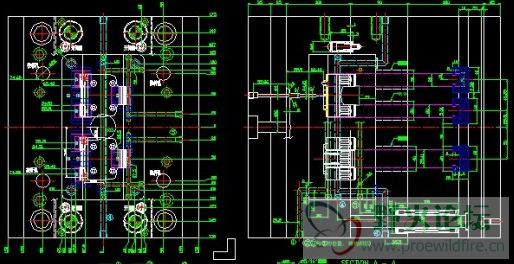

第二套模主要是学习斜顶.斜顶最好不要小于5X5的宽厚.太长也不行.角度也很重要.一般做5度到12度最好.度数越大断开的可能也大.
