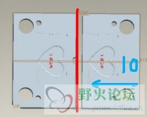

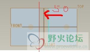

我想问一下!在零件模式下将右侧部分所有特征整体向左移动50mm 与左侧相接 用什么命令啊啊

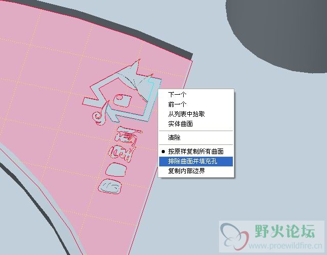

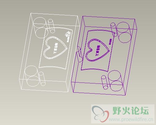

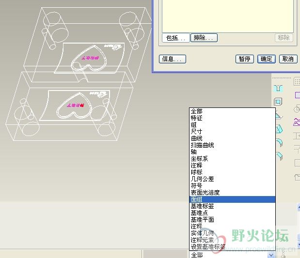

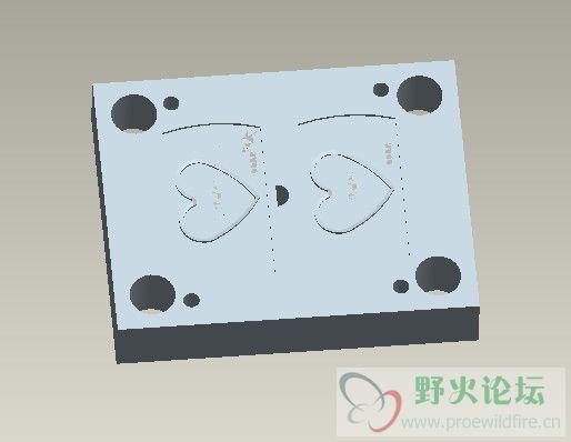

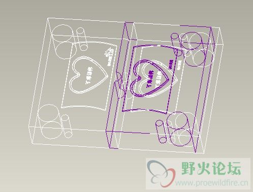

发表于 2010-8-6 15:51 | 显示全部楼层
请看图,我稍微处理了一下造型,待会传prt你
其它的方法还可以用复制几何等等做、。

 楼主| 发表于 2010-8-7 09:20 | 显示全部楼层
回复 7# kusoray 的帖子
哥呀!我要移动全部特征 那个花的特征你没有移动 这是一块模板 需要上cnc加工的 你允许改动 用UG的同事几下就搞定了
