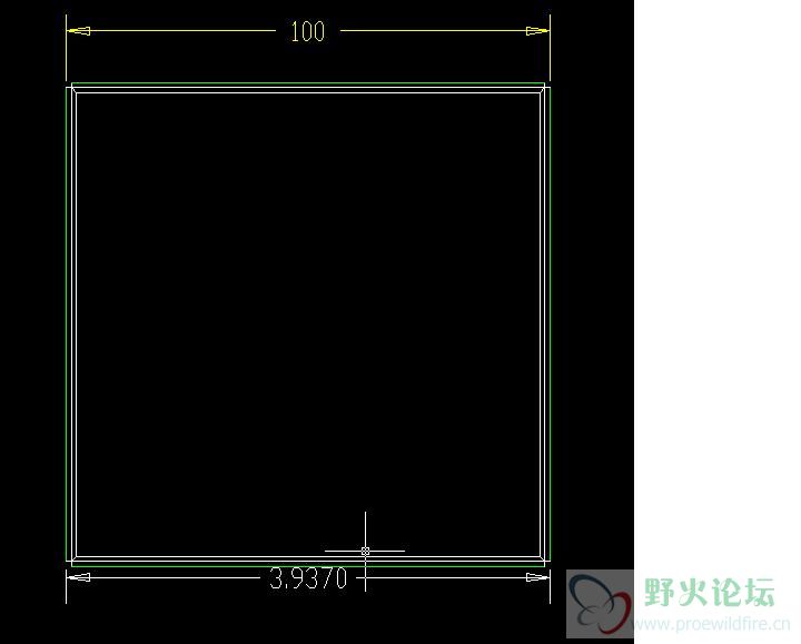

我在工程图里标注尺寸是100,等转换成CAD格式,在CAD环境下再标注尺寸发现是3.9370.
他俩尺寸怎么差这么多。如何使他们统一啊?
求高手解答: d.JPG

3.9370 inch = 100 mm

同意上面说的是。用的单位不一样,。如果单位一样的话,你的图在PRO中的比列是1:4的。在CAD中是1:1的。。你想两种都是一样,你可以在PRO中比列设成1:1

我之前也遇到過,解決方法是設置你的工程圖的CONFIG

笨蛋,如不会设置也不要头痛!凡是proe转图到cad里,第一时间在cad里用scale命令放大25.4就ok了.

HYZENG说的有一定道理,不过,我还是建意改参数,要不然在转出来之前进行设置一下吧,在“设置”打开“单位”点击“毫米千克秒”然后点“设置”后点击弹出两个换算方法,选1比1。这样就完成了,等输出时,图纸就是1:1的CAD图纸了。

问题已经解决,我还是在congfing这个系统文件里设置的,谢谢你们热情帮助
