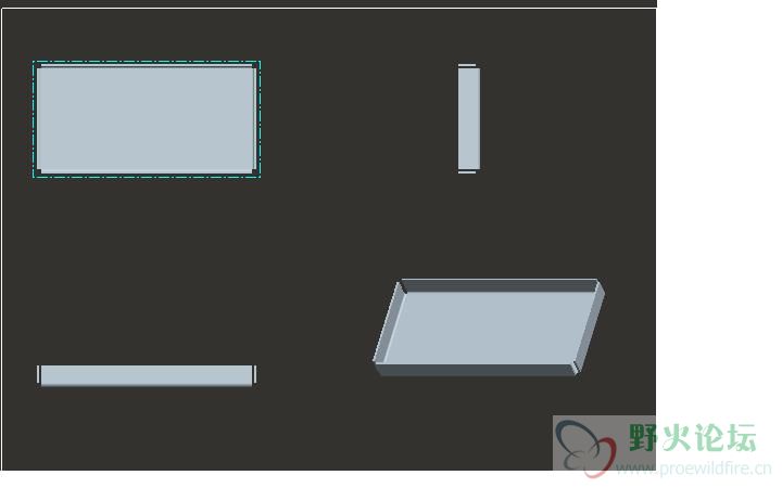

此是我在PROE中做的工程图,之后我在保存副本时用的是dwg即cad的格式保存的结果就出现了下面问题:
保存的同时又同时给我保存了几张图片:
如果我把这四张JPG格式的图片删了,再打开CAD会发现里面什么都没有.

我不知道你是怎么转的,PRO/E转CAD直接存为DWG或者DXF格式的就行了。

把着色去掉就OK了    CAD似乎只读转换过来的线框模式

果然是 着色问题 谢谢了 这个东西折磨我12个小时啊

CONFIG.PRO里面的设置项改为保存为DWG格式时不生成图片即可!
