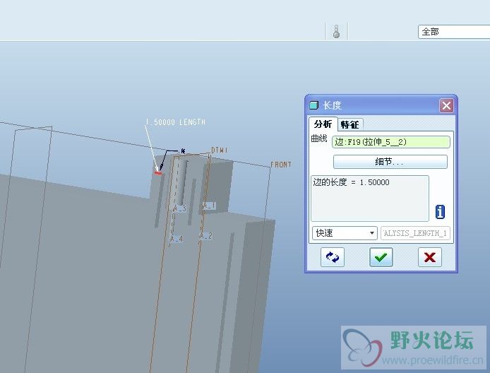

最近做零件犯了个低级错误,把一个特征镜像过去,要求子特征尺寸小于父原特征,结果子特征上直接修改尺寸,忽略了镜像特征修改子特征,父特征随着改动的原理.. 发出来 ,希望大家注意点...

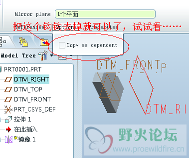

发表于 2010-8-5 15:43 | 显示全部楼层
是不是这样的结果呀?

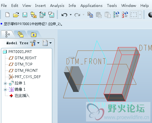

镜像过后的是可以重新定义的 ,不过需要修改的话,得消除父子特征,不然父特征也会随着变化
