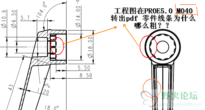

这问题自前两个月用起5.0MO40至闷到现在也找不出是什么原因,如何在5.0MO40怎样设置才能达到第二张图片效果,不知各位高手们有没有遇到同样问题,先看图片问题。

回复 2# olivier0107 的帖子
谢谢2# olivier0107 的帮助,
可能你还没看我发的图片

发表于 2010-8-8 22:45 | 显示全部楼层
我的转出来也是和你一样线条很粗,版本也一样

 楼主| 发表于 2010-8-19 10:57 | 显示全部楼层
难道各位打不用PROE打印图纸

发表于 2010-9-28 11:06 | 显示全部楼层
可以设置笔对照表啊。。
打印的时候笔对照表和笔样式配合着用,想打多粗就打多粗。。。
不懂的要花点时间吃透ProE的打印设置
