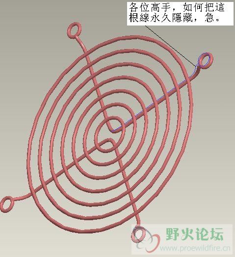

请高手赐教

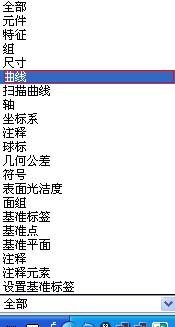

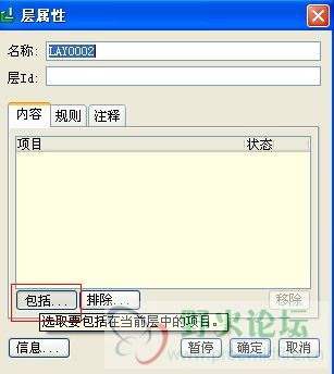

发表于 2010-8-5 09:33 | 显示全部楼层
建个层
把此线选上
然后右击新建后的层选择隐藏
右击空白处选保存状态
再保存文件
就好了
