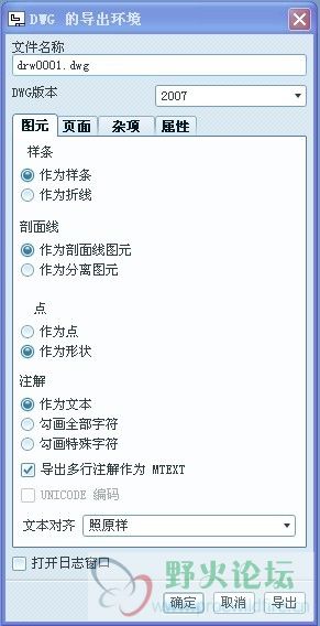

PROE5.0转图的时候怎么设置成格式为CAD2004版本?
我的意思是设置默认就是2004,不用去手动去按那个下拉菜单来修改

那得安装的时候就设置成 2004的 ,否则就只有自已选 了

首先你电脑上要有cad2004
然后在这里选择CAD2004

在config.pro中添加此项
dwg_export_format 2004 (!当从Pro/E绘图中输出时,提供选择DWG文件版本的功能)
