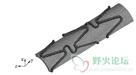

[求助] 一个圆管要怎么镂空剩下如图所示的正弦部分?
发表于 2010-8-4 10:54 | 显示全部楼层 |阅读模式
图中灰色部分,由圆管挖成。--》lz的问题就是这个,该怎么建呀?
色部分是另一个圆管。
图上画出的都是整个管环向上的四分之一。
能在圆柱坐标上建正弦曲线吗?还是笛卡尔坐标系下建了正弦曲线投影到圆柱面上?
刚开始学proe,看了一些教程讲曲面的,还不得甚解。可是又急着要用。
求各位指点迷津,不胜感激

发表于 2010-8-4 14:14 | 显示全部楼层
直接用投影到曲面去做就可以了
没有问题的
 楼主| 发表于 2010-8-4 15:30 | 显示全部楼层
谢谢ls。能再详细讲下吗?
 楼主| 发表于 2010-8-7 12:21 | 显示全部楼层
终于摸索出来了。就用方程投影再扫描。
不过看见一个更好的做法在这个帖子,转一下,供有需要的人参考思路http://mechcad.com.cn/read.php?tid=701338
