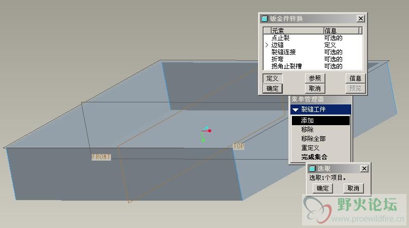

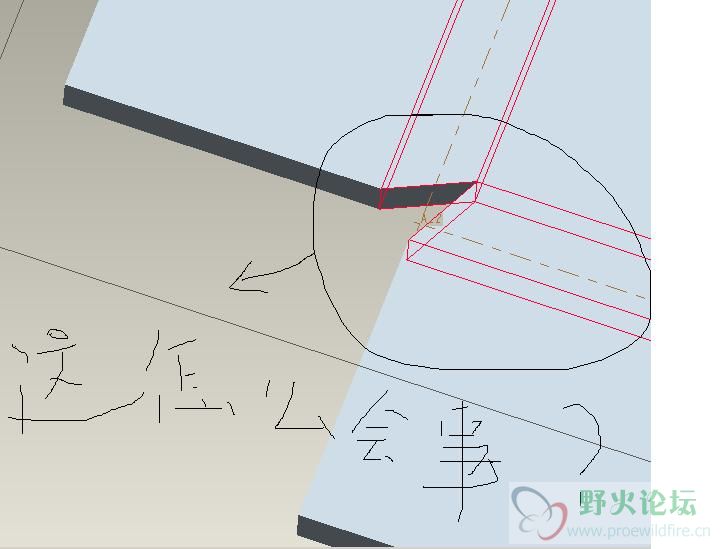

未命名.JPG 此钣金件我是用实体零件转换过来的,然后用插入-转换 做 钣金.JPG 了四条边封。结果展平会发现两边相折拐角处会出现三角状,这可于实际生产不符,求解答。

兄弟 我这是有实体零件转换过来 没有用到折弯 怎么添加角止裂槽啊。
望高人指点啊!
