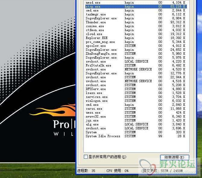

[其他] proe4.0 m060 启动一半就停了
发表于 2010-8-4 08:36 | 显示全部楼层 |阅读模式
proe.JPG 我用了很久的,突然这样了,我重装proe,破解可以运行。用了一会自动推出,又这样了。
感谢大家说说如何解决,我计划换个版本了
 楼主| 发表于 2010-8-4 17:50 | 显示全部楼层
各位大哥,我换了个m140的还是一样的情况,
刚装好是可以用的
过一会就不可以了

发表于 2010-8-4 19:41 | 显示全部楼层
如果只出现启动图标,然后就消失没有反应,这个原因通常是机器上安装了多个版本,不同版本共用了缓冲区的缘故
参考的解决方法:
第一种方法:启动Pro/ENGINEER Wildfire 4.0. 之前删除缓冲区。
打开C:\Documents and Settings\Administrator(或者你登陆计算机的名字)\Application Data\PTC\ProENGINEER\Wildfire\.wf, 删除 .wf 文件夹,如果你之前设置过系统运行环境PTC_WF_ROOT, 请删除PTC_WF_ROOT目录下的所有文件和文件夹.
第二种方法:在Pro/ENGINEER Wildfire 4.0启动命令中增加系统运行环境。
用记事本打开 Pro/ENGINEER4.0 启动文件
    proe_en.psf (在
   安装目录\bin 文件内),增加一行:"ENV=PTC_WF_ROOT=D:\workspace\windchill\Forwf4"
值 D:\workspace\windchill\Forwf4 是要写入缓冲文件的目的文件夹
