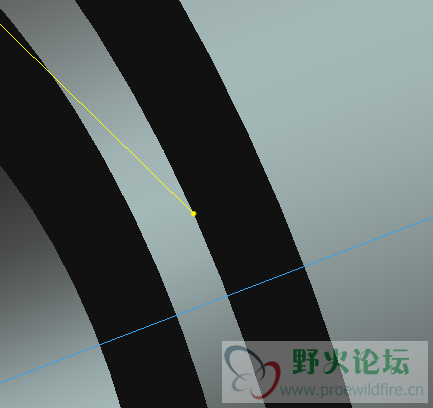

那个圆点太小哦,怎么改大点,改哪个,没找到啊,在线等答案。谢谢高手们。

配置文件dtl中设置
draw_dot_diameter  5(数值自己定)
如果值是default就和箭头的宽度一致。

太好了,谢谢
