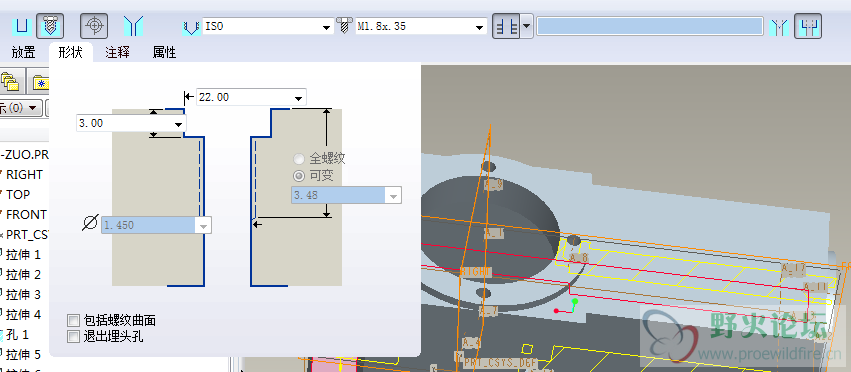

源于一阀体习题。
沉孔特征在标准孔中,所以沉孔的直径是有标准的,不能随意设置。但是书上的沉孔直径“形状”中可以自己设置为20,上侧还有“精密拟合”。而我的是不能自行设置的。
把我的截图发上。

发表于 2010-8-4 07:40 | 显示全部楼层
模型单位设置为公制就可以改了

发表于 2010-8-4 09:13 | 显示全部楼层
config.pro中设置
hole_diameter_override yes
不调用孔表标准孔的尺寸,就可以在创建过程中自已修改了。

发表于 2010-8-4 13:21 | 显示全部楼层
多谢指点,学习了!!!
