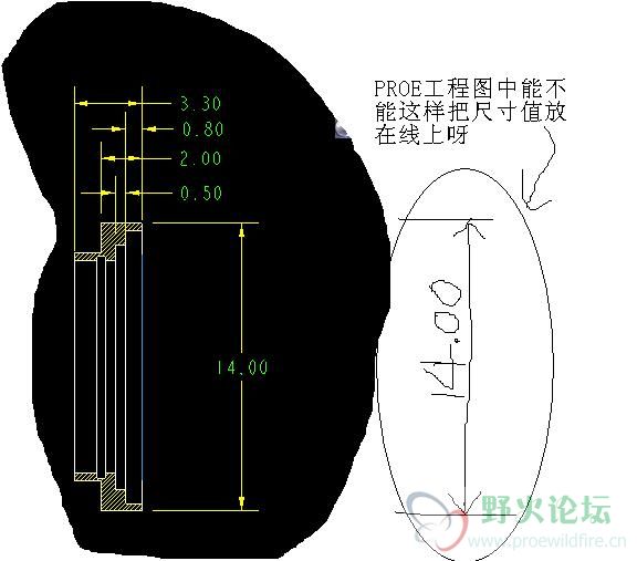

请教各位老大,PROE4中能不能把尺寸值放在标注线上呀?如下图

可以··在工程图的配置中调 text_orientation  parallel  这样就可以了

谢谢呀,搞定了.如果还有不清楚的,就在工程图中选"文件"再选"属性"下的"绘图选项"找到"text_orientation"再把值改成"parallel "就可以了.

text_orientation horizontal
parallel_dim_placement above
