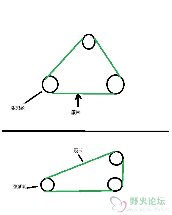

额 谁会画履带? 在装配图里可以转的,而且是形变的。
打个比方,就比如一个三角形吧,履带绕在三角形的三边上,如下图所示效果。
当然是在组件里动了。所以放到组件里了。
我觉得proe做不出来
不过不排除有高手做个程序什么的,能做出来,给看看教程,我给你50分。
我不放到悬赏里,貌似悬赏没人做出来还要扣钱,不太好吧。
总之,以做出来为目的,高手也可以练练手。
