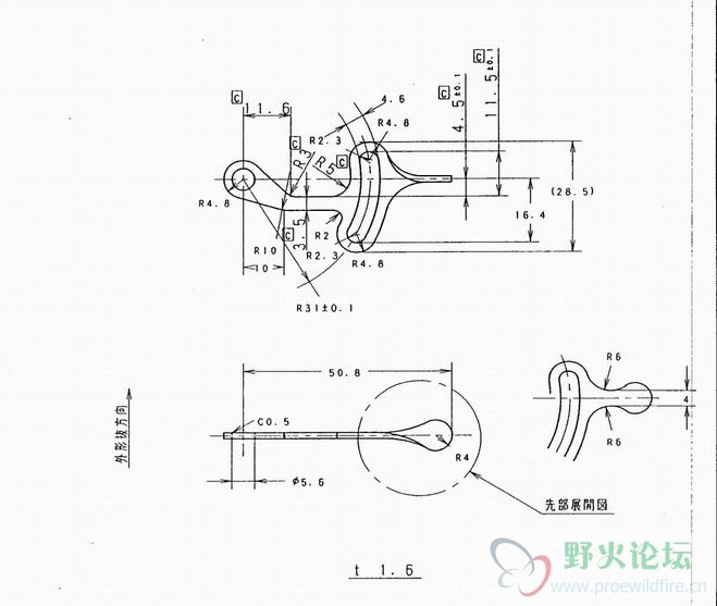

请教一下。这个零件怎么弯折。用什么命令?我开始是先画了个弯折好的。然后展品。在剪切。在弯折回去。但是好像有点问题。各位有什么好的方法和建议么?

最好有图,现在都不知道你的问题在那里?

 楼主| 发表于 2010-8-3 14:39 | 显示全部楼层
上图了。啊。。

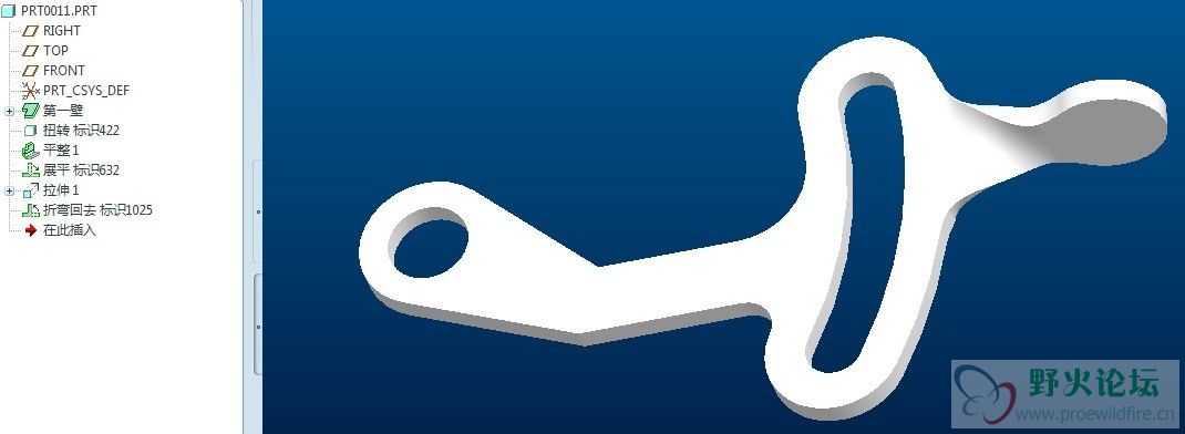

 楼主| 发表于 2010-8-3 15:54 | 显示全部楼层
这个是按我说的那个方法做的。总感觉有点怪。

发表于 2010-8-4 11:41 | 显示全部楼层
先不说尺寸对否,按照图纸,我没有看出那不对啊?楼主说的怪在那里?

 楼主| 发表于 2010-8-4 12:46 | 显示全部楼层
我的意思是有没有什么方法是先画好展开后的样子。然后一个什么命令把它一扭曲。我觉的这样子做有点麻烦。。
