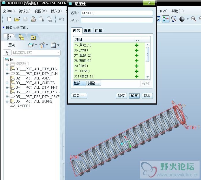

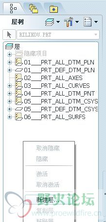

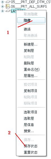

发表于 2010-8-4 08:28 | 显示全部楼层
原帖由 px4479 于 2010-8-3 14:23 发表
能不能再麻烦你告诉我,如果我已经绘制好了,不想要这个参考面了,能不能删掉?
不能删掉的
你画的特征是以这个面为参照的
那么如果你删掉这个面 你依照此面画的特征也会被删掉
你可以右击你不需要的面或者线-右击-隐藏
你还可以新建个层,点层 截图00.jpg 然后右击左边空白处-新建层
把那些不需要看到的面、线等都放进去(按住ctrl键选)
然后右击点 隐藏-保存状态(这样下次重新打开 那些隐藏的就不会出现了),记得保存文件
