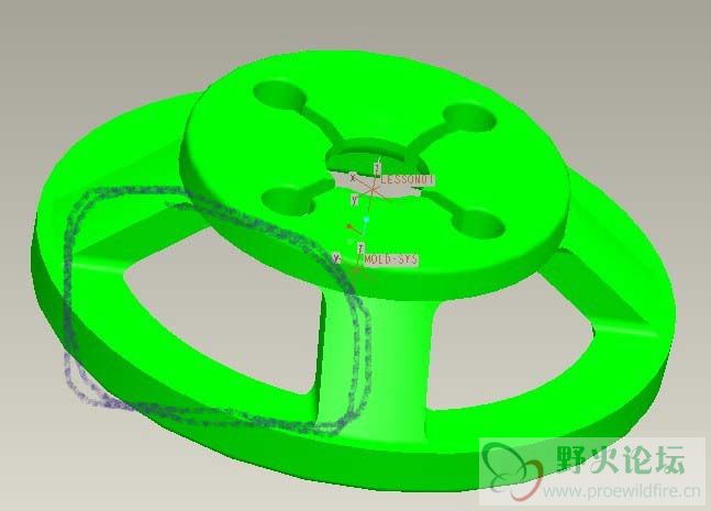

图中画好的侧面去除材料的四个怎么画啊,会搞的帮忙传份PRT

筋+陈列+圆角,就可以了

LS高手我用筋做不出来啊。。

混合-切口后倒圆角。这样应该可以做出。
发表于 2010-8-3 15:25 | 显示全部楼层
旋转 切除材料 倒角

到底怎么做啊 我用以上的方法都做不出来啊 求指教

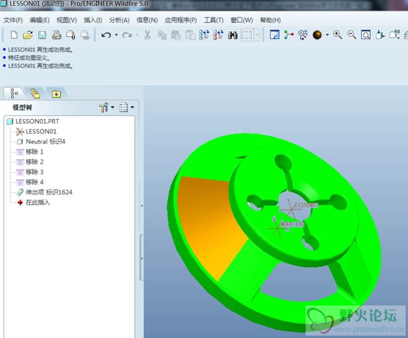

应该是用混合先做出来一个,然后圆角,整成组后阵列。(猜测而已,达成的方案当然不止一种)
如果先混合出一圈,然后再切除你画黑线的地方,显然就多了一步。
我剔除圆角后,用混合顺利的补上了那个孔。

谢谢 是用混合做的

基准平面offset, 再加上两个水平面。到园角后移除材料。
组合后mirror两次。
