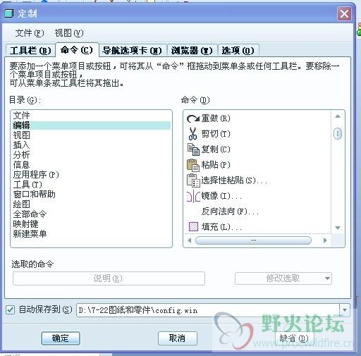

发表于 2010-8-3 08:17 | 显示全部楼层
回复 楼主 cjdt18 的帖子
点击实体化或拉伸图标,无论什么标志,然后右键-最下面会出现 工具栏,点击进去,出现图1的定制,找到图2定制中的--命令子项,找到那复制,然后拖到界面就可以了
自己好好看下我的截图,祝你好运
