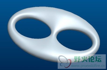

[求助] 看似简单 可就是画不出来
wochangrui 该用户已被删除
发表于 2010-8-2 20:08 | 显示全部楼层 |阅读模式

这个在中华设计论坛有教程的,你可以去看看
处处留心皆学问.

简单说说怎么做的~

是无维的 看着难 其实这个很简单的 就几个拉伸 倒圆就可以了

方案1:拉伸实体,切掉再圆角。
方案2:建线,vss面,然后切面,再构面。
方案3:建线,N侧曲面。
方案4: 让某位朋友直接给你个igs的档。

做一半,要是一半做不了就作四分之一,要是四分之一做不了就作八分之一,还不行再减半,自然可以。方法:边界混合。

这个东西的教程也太多了吧,要学会用搜索

随便做了个,请指教!
8-2.prt.rar
43.13 KB, 下载次数: 112
